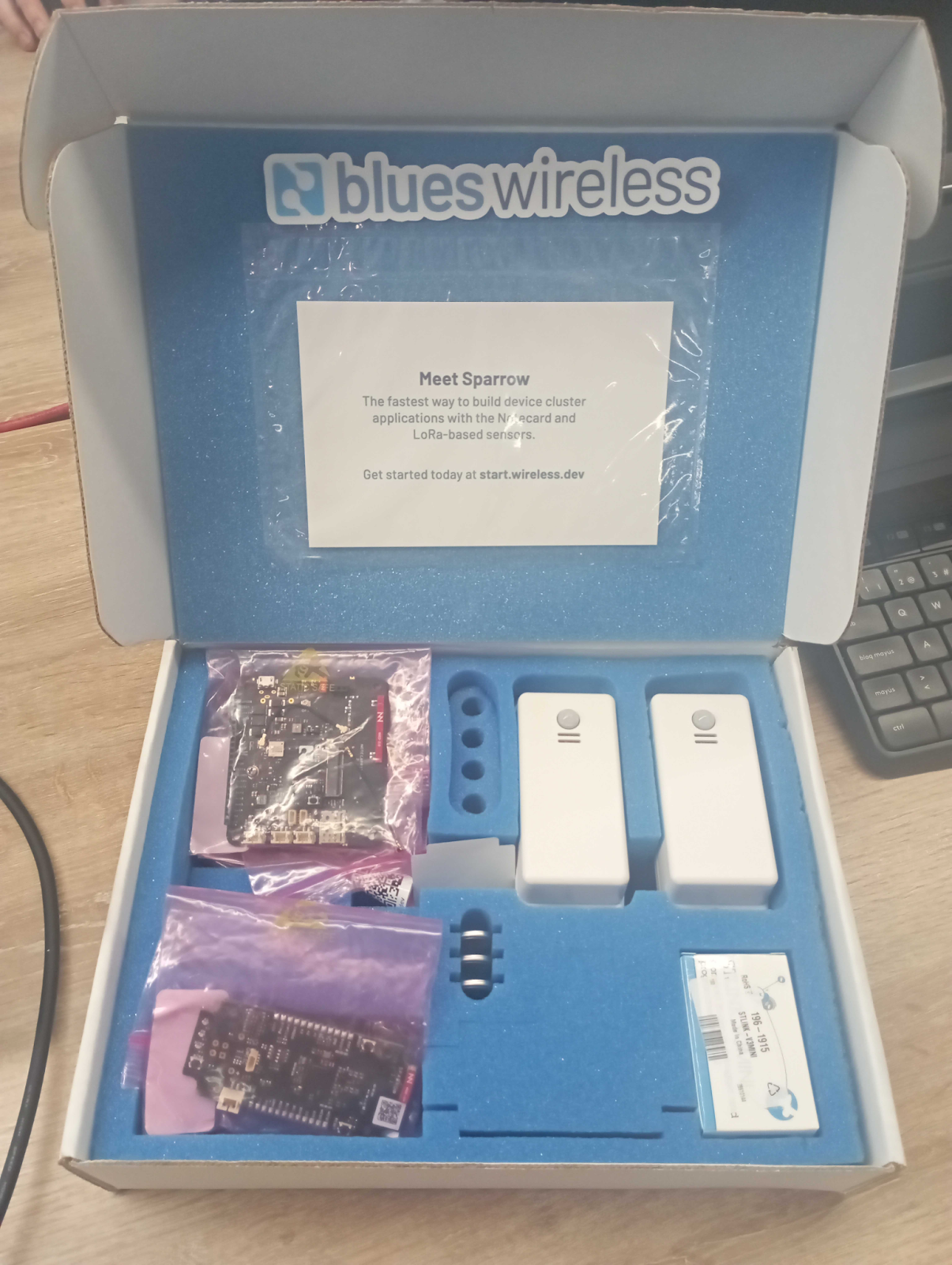

Unboxing des Blues Wireless Entwicklerkits.
Mit dem Plug-and-Play-Gedanken im Hinterkopf haben wir uns das Sparrow Development Kit unserer Partner und Freunde von Blues Wireless genauer angesehen . Im Wesentlichen besteht dieses Kit aus zwei LoRa-Knoten, die über LoRa mit einem WLAN- gateway . Jeder Knoten enthält Sensoren für Temperatur, Druck, Luftfeuchtigkeit und PIR. kommunizieren
Das Tolle an diesem Entwicklungs-Kit ist, dass es bereits mit vorinstallierter Firmware ausgestattet ist. Sie müssen also nur noch die Batterien in die beiden Knoten einlegen, das gateway (Notecarrier) über ein USB-Kabel mit Strom versorgen – und schon kann es losgehen! Sie verfügen nun über ein System, das Druck, Luftfeuchtigkeit, Temperatur und Bewegung misst und die Daten an den Blues Wireless Notehub sendet. Von dort aus können Sie die Daten dann nahezu überallhin weiterleiten!

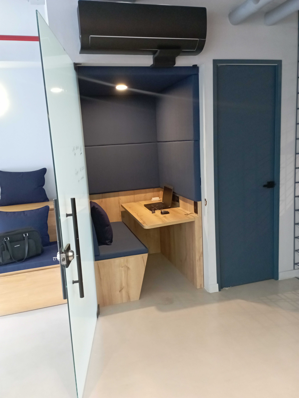

Dies ist „der Raum“, der häufig genutzt wird, wenn jemand sich konzentrieren muss, eine Idee zur Lösung einer bestimmten Aufgabe entwickeln möchte oder es sich einfach nur gemütlich machen will… Man könnte sagen, dies ist jedermanns Lieblingsplatz!
Ubidots Tiefenfokusraum

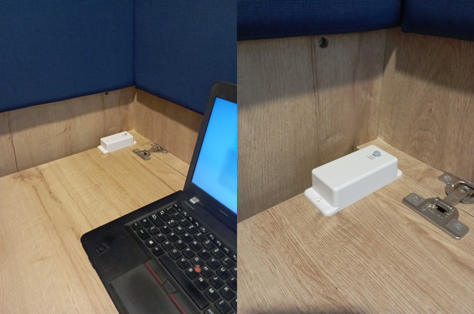

Angesichts seiner Abmessungen (ca. 4 Quadratmeter), des Fehlens von Fenstern und der Tatsache, dass die Tür dort geschlossen bleiben soll, hielten wir ihn für den perfekten Kandidaten für unsere Aufgabe, da ein so kleiner und geschlossener Raum keinen Platz für eine angemessene Luftzirkulation zur Regulierung von Temperatur und Luftfeuchtigkeit bietet... Daher wurde dort ein Sensorknoten installiert.

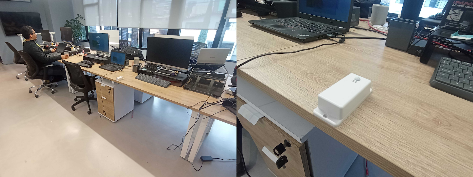

Der zweite interessante Ort war der Hauptraum, in dem unser Team den Großteil seiner Tage damit verbringt, Lösungen zu entwickeln, die die Welt verbinden. Da dies der meistgenutzte Raum in unserem Hauptsitz ist, laufen hier die Luftströme aller Klimaanlagen zusammen, und daher findet hier auch der Streit um die Bürotemperatur statt: Einige behaupten, es sei kälter als im kanadischen Winter, während andere darauf bestehen, dass jedes Grad über der aktuellen Temperatur zu einem Hitzschlag führen würde.
Allerdings erfüllt dieser Ort alle Kriterien, insbesondere das letzte, für die Überwachung der Umweltbedingungen, weshalb dort ebenfalls ein Sensorknoten installiert wurde.

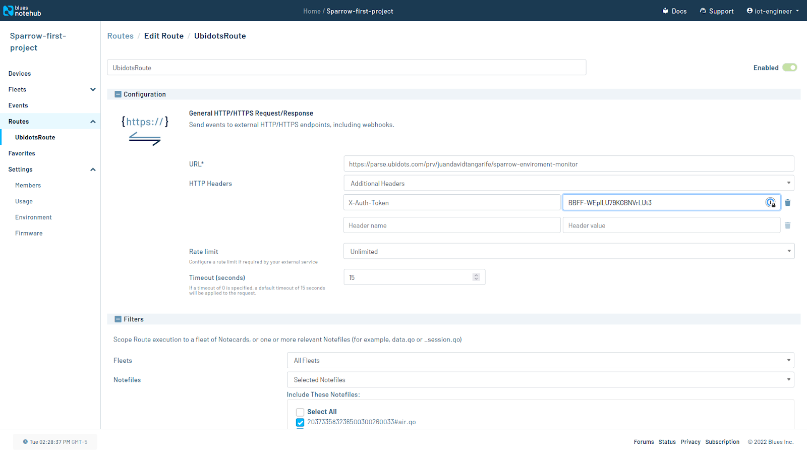

Nachdem wir geeignete Standorte für die Sensorknoten gefunden hatten, richteten wir direkt den Datenstrom in Ubidots. Dies gelang dank der Blues Wireless Notehubund unkompliziert. Mit wenigen Klicks lassen sich die Daten aus der Cloud an jede beliebige andere Plattform weiterleiten.

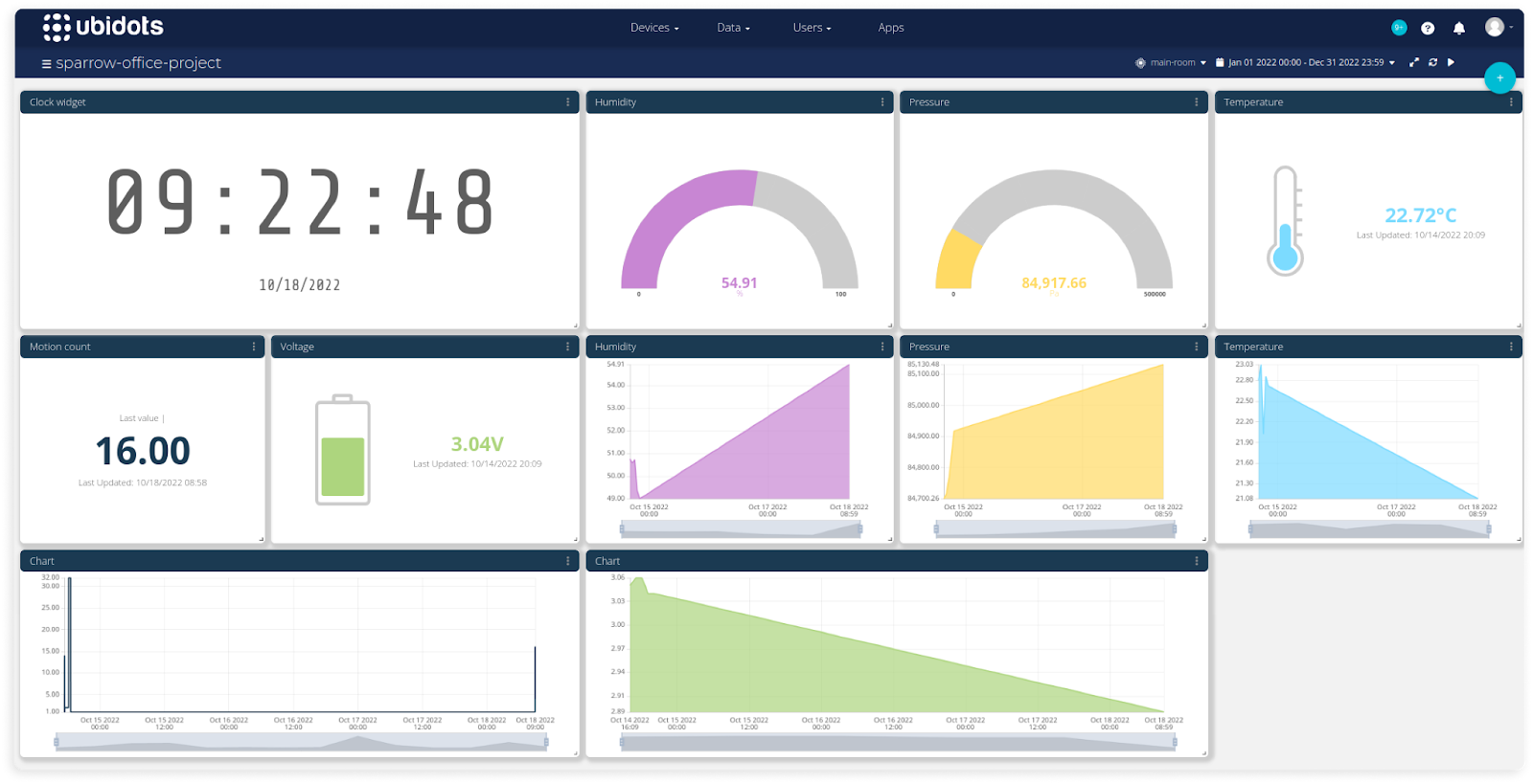

Nachdem wir das getan hatten, was wir gut können, nämlich Geräte mit Ubidotszu verbinden, stand als nächstes auf dem Plan, die gewonnenen Daten grafisch auf einfachste, aber dennoch informative Weise darzustellen, was genau der Beschreibung eines dashboardentspricht.
Wir haben uns entschieden, alle vier vom Gerät gemessenen Variablen grafisch darzustellen. Neben Temperatur und Luftfeuchtigkeit wollten wir auch die Ankunfts- und Abfahrtszeiten der Mitarbeiter im Büro untersuchen und haben dafür einen PIR-Bewegungsmelder verwendet. Jedes Mal, wenn jemand das Büro betritt, löst er den Sensor aus und speichert so die Ankunftszeit. Dasselbe passiert beim Verlassen des Büros.
Hier sehen Sie einen Screenshot des speziell für dieses Projekt erstellten dashboard .

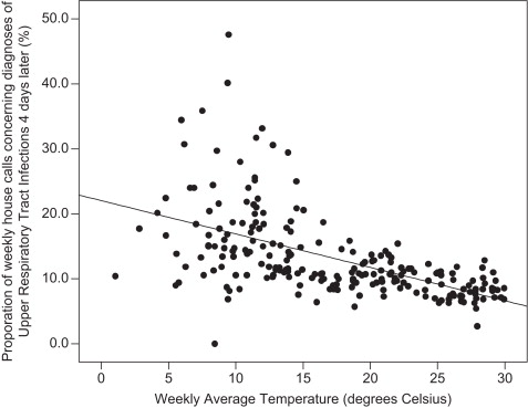

Abbildung 1.Zusammenhang zwischen Infektionen der oberen Atemwege und Temperatur [1]

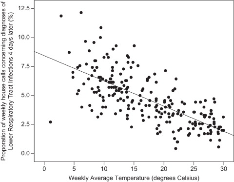

Abbildung 2.Zusammenhang zwischen Infektionen der unteren Atemwege und Temperatur [2]
Wie aus den obigen Abbildungen ersichtlich, steigt das relative Risiko einer Atemwegsinfektion bei niedrigen Temperaturen. Aus diesem Grund haben wir entschieden, dass der sichere Temperaturbereich in unserem Büro über 20 °C liegt.

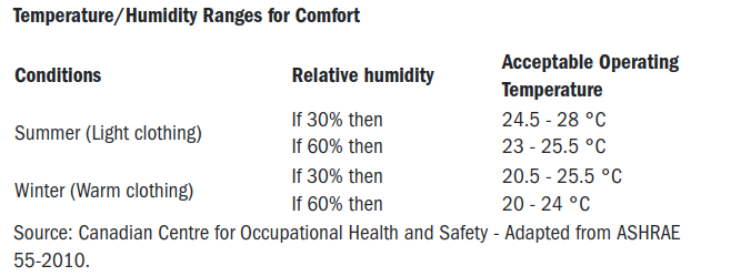

Als Nächstes wollten wir die Daten mit den als Idealwerte geltenden Werten im Hinblick auf Komfort vergleichen:
Unter Berücksichtigung sowohl gesundheitlicher als auch Komfortaspekte kamen die meisten von uns zu dem Schluss, dass die optimale Temperatur für die Zentrale bei etwa 20 °C liegt, wobei die Luftfeuchtigkeit um die 50 % schwankt.
