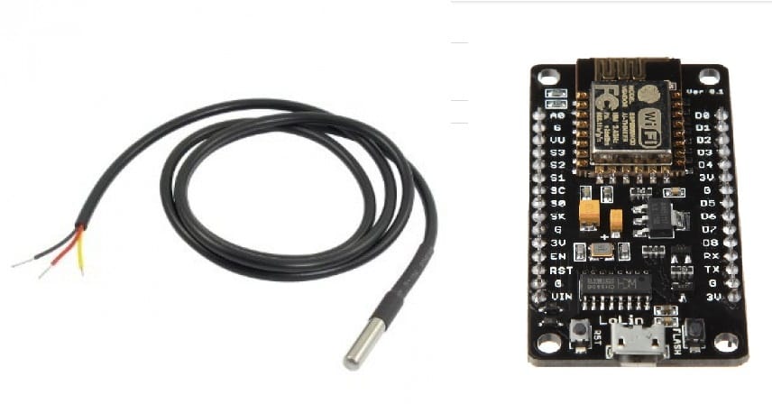

Wir verwenden eine vorverdrahtete und wasserdichte Version des DS18B20-Sensors (OneWire-Temperatursensor). Er ist praktisch für Messungen in größerer Entfernung oder unter feuchten Bedingungen. Der OneWire-Temperatursensor ist in verschiedenen Ausführungen erhältlich; eine davon hat einen integrierten Widerstand, andere nicht. Stellen Sie daher vor Projektbeginn sicher, dass Sie die richtige Version verwenden. Zur Steuerung nutzen wir einen NodeMCU mit einem digitalen Pin.

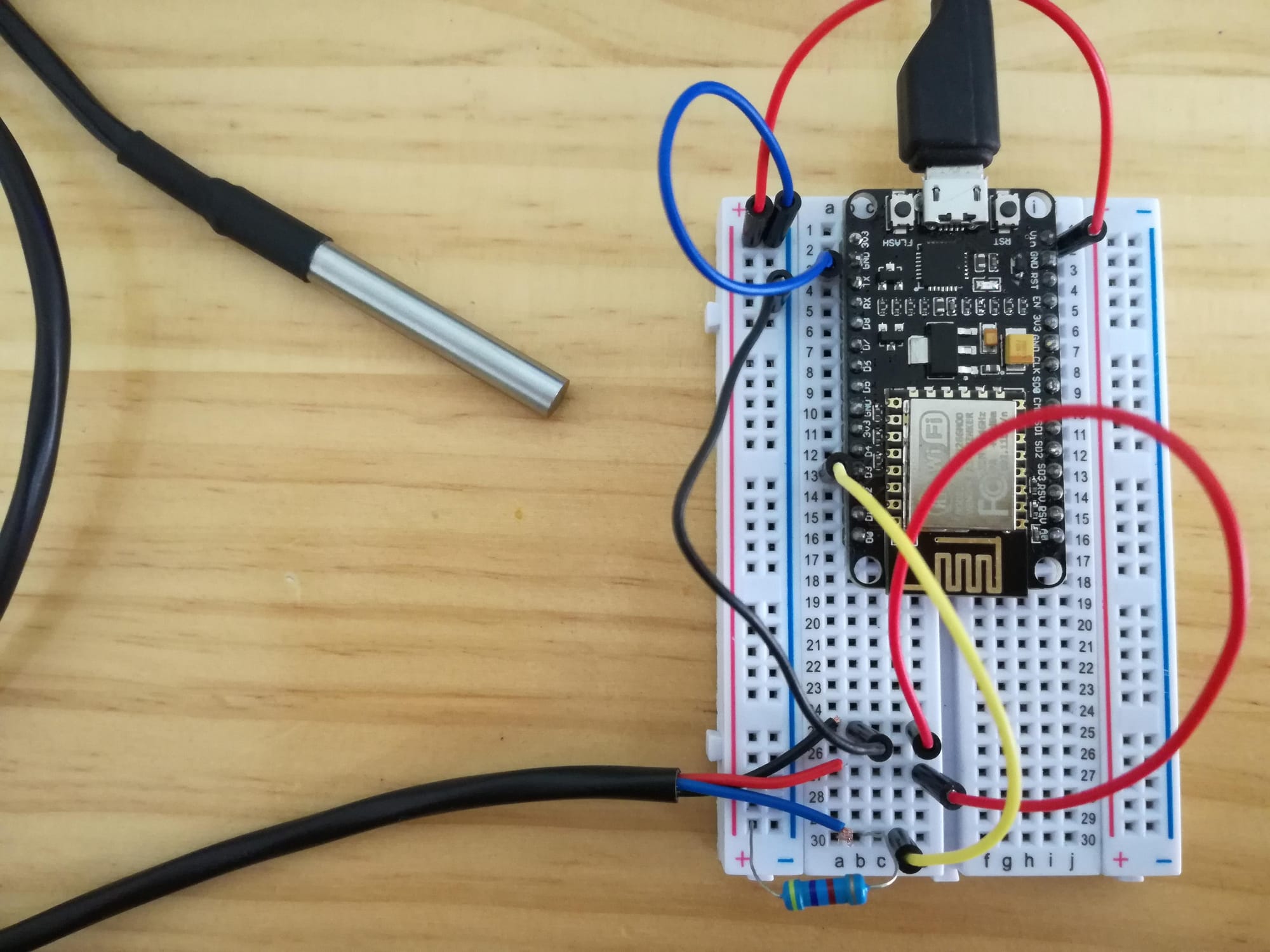

  1. Zuerst sollten wir eine Version auswählen. Wenn Ihr Sensor einen integrierten Widerstand hat, schließen Sie ihn einfach wie folgt an den NodeMCU an:
DS18B20 NodeMCU
SCHWARZES KABEL GND
ROTES KABEL Vin
GELBER KABEL D3
Andernfalls muss der DATA-Pin über den Widerstand von 4,7 kΩ mit Strom versorgt werden, und die Vin- und GND-Pins müssen miteinander und mit Masse verbunden werden.

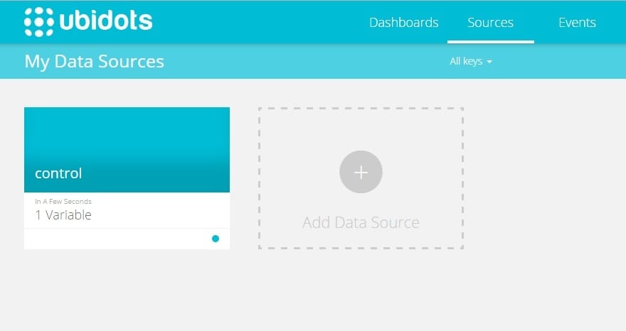

Öffnen Sie nun Ihr Ubidots -Konto und gehen Sie zu „Quellen“. Dort sehen Sie eine neue Datenquelle mit dem Namen „control“. Klicken Sie darauf.

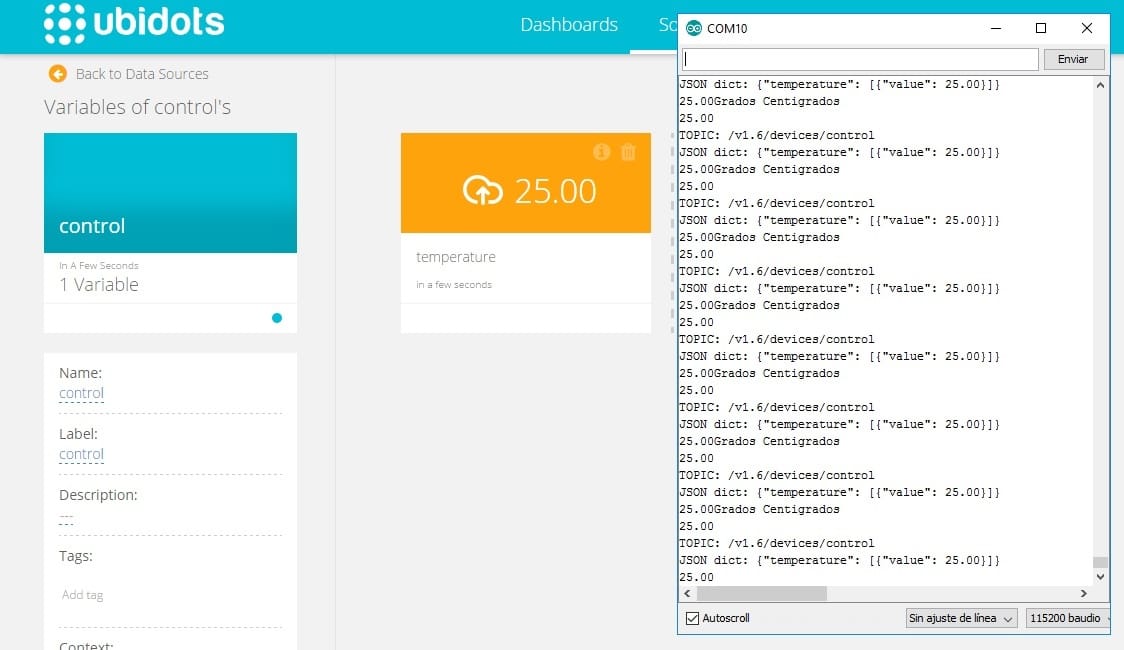

Hier sehen Sie den Temperaturwert:

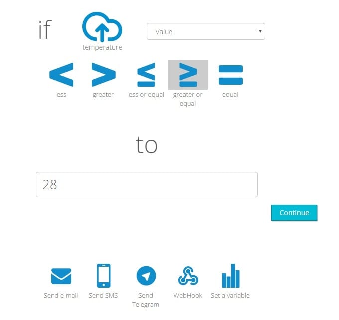

Sie können außerdem ein Ereignis , das Sie benachrichtigt, wenn die Temperatur unregelmäßig ist. Gehen Sie zu „Ereignisse“, klicken Sie auf „Ereignis hinzufügen“und wählen Sie Ihre Datenquelle und Variable.
Die Ereignisse können Sie per E-Mail, SMS, Telegram oder Webhook benachrichtigen. Sie können auch eine Variable festlegen:
Wenn Ihre Veranstaltung bereit ist, sollten Sie diese Fenster sehen:

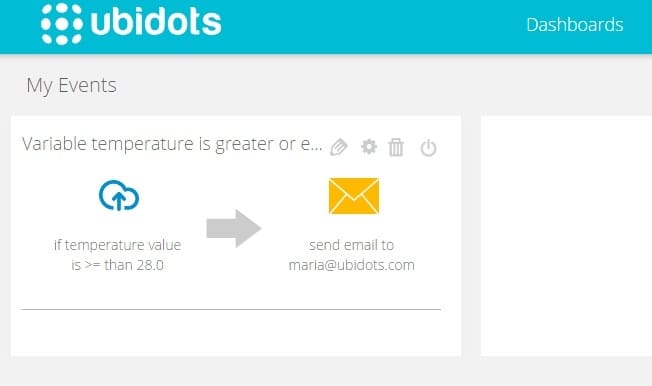

In diesem Beispiel ,Ubidots sendet Ihnen eine E-Mail, wie zuvor konfiguriert wenn der Temperaturwert >= 28 ist:
