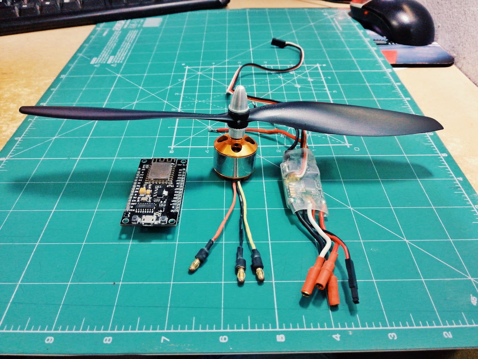

- NodeMCU ESP8266
- Drehzahlregler
- Bürstenloser Motor

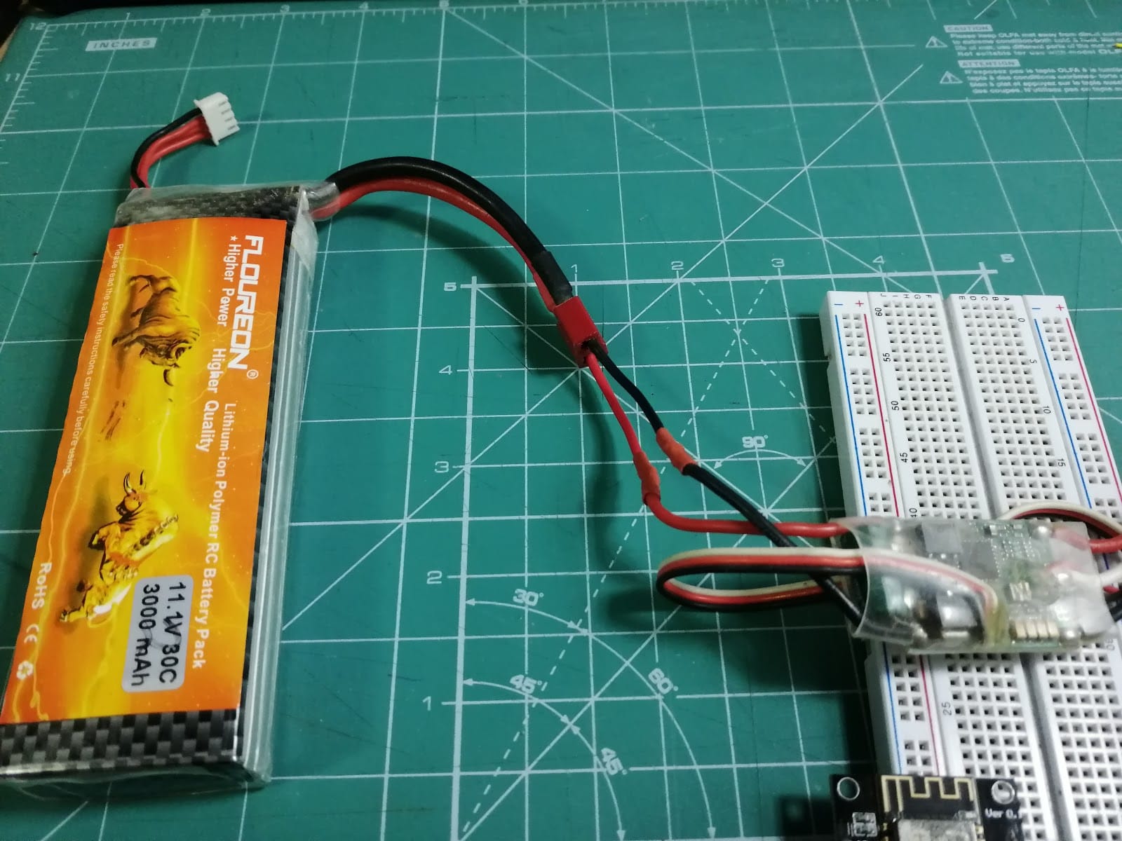

- 12-V-Batterie oder Netzteil

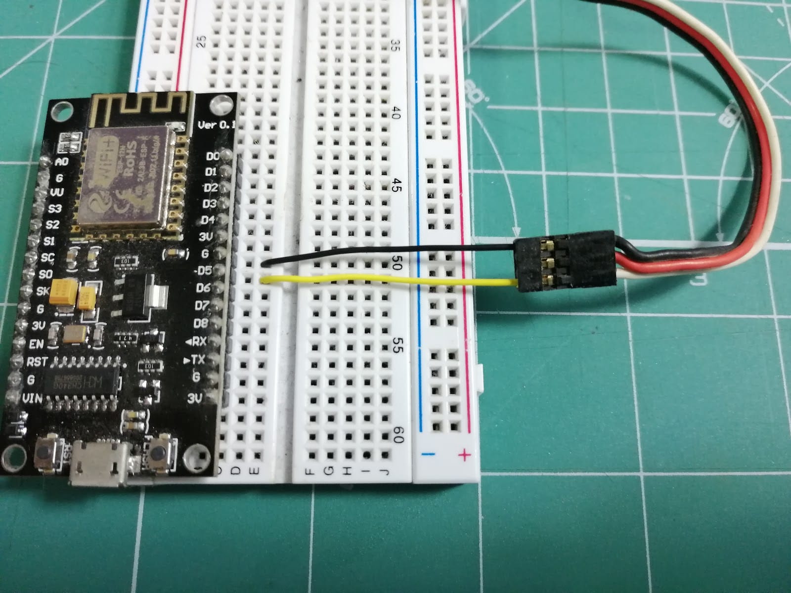

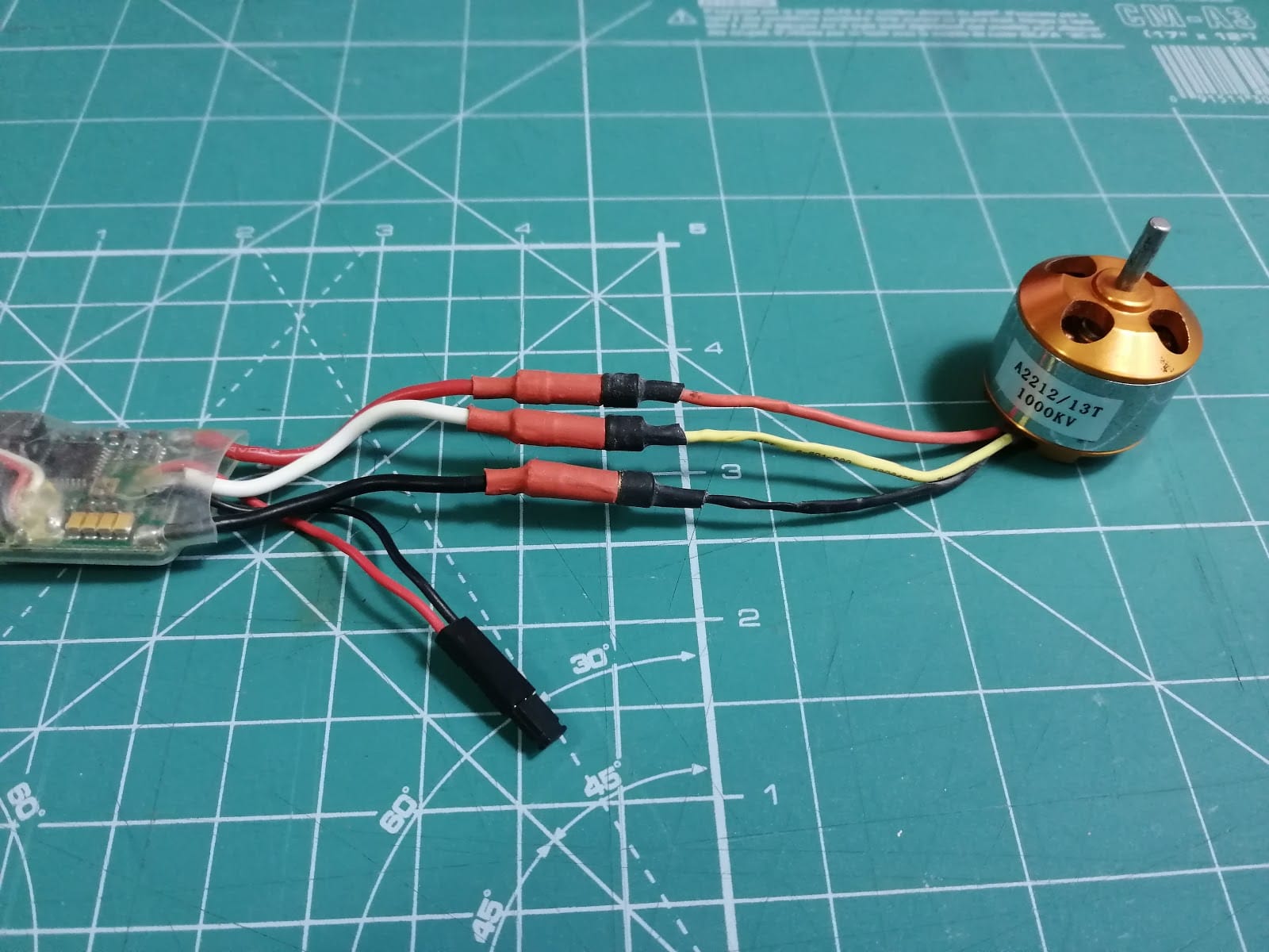

Verbinden Sie anschließend Gnd und das Signal mit den jeweiligen Eingängen des ESC mithilfe von 2 Drähten.
| ESC | NodeMCU |
| Rückverdrahtung | GND – Schwarzes Kabel |
| Weißer Draht | D5 – Gelbes Kabel |
In diesem Fall verwenden wir nicht das rote Kabel des ESC, da es 5 V liefert und unser NodeMCU mit 3,3 V arbeitet, sodass wir es beschädigen könnten.

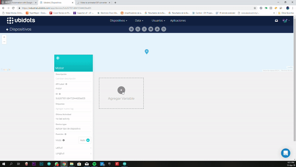

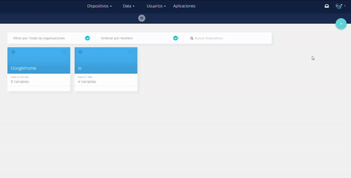

2. Ubidots -Geräte- und Variablenerstellung.
zum Gerätebereich Ubidots und erstellen Sie dort Ihr Gerät mit der Bezeichnung „Motor“.
innerhalb Ihres "Motors"-Geräts eine Variable namens "Geschwindigkeit".

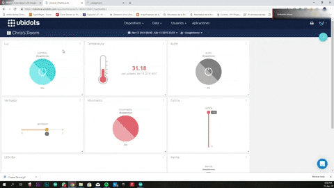

3. Erstellung Ubidots Dashboard und von Widgets.

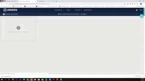

Sobald unser Gerät und unsere Variable erstellt sind, können wir ein dashboard und ein Widget erstellen, um den Motor über ein Web- oder mobiles dashboardzu steuern.
Erstellen Sie nun ein Steuerelement, um die Drehzahl des Motors anhand der Variablen "Geschwindigkeit" einzustellen.

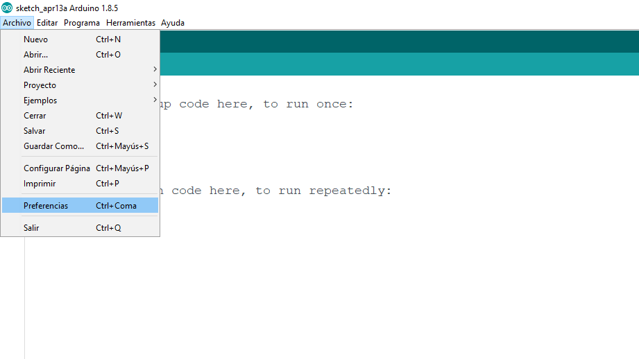

1a. Öffnen Sie die IDE und wählen Sie Datei -> Einstellungen.
1b. Fügen Sie die unten stehende URL in das „Zusätzliche Board-Manager-URLs“. Sie können mehrere URLs hinzufügen, indem Sie diese durch Kommas trennen.

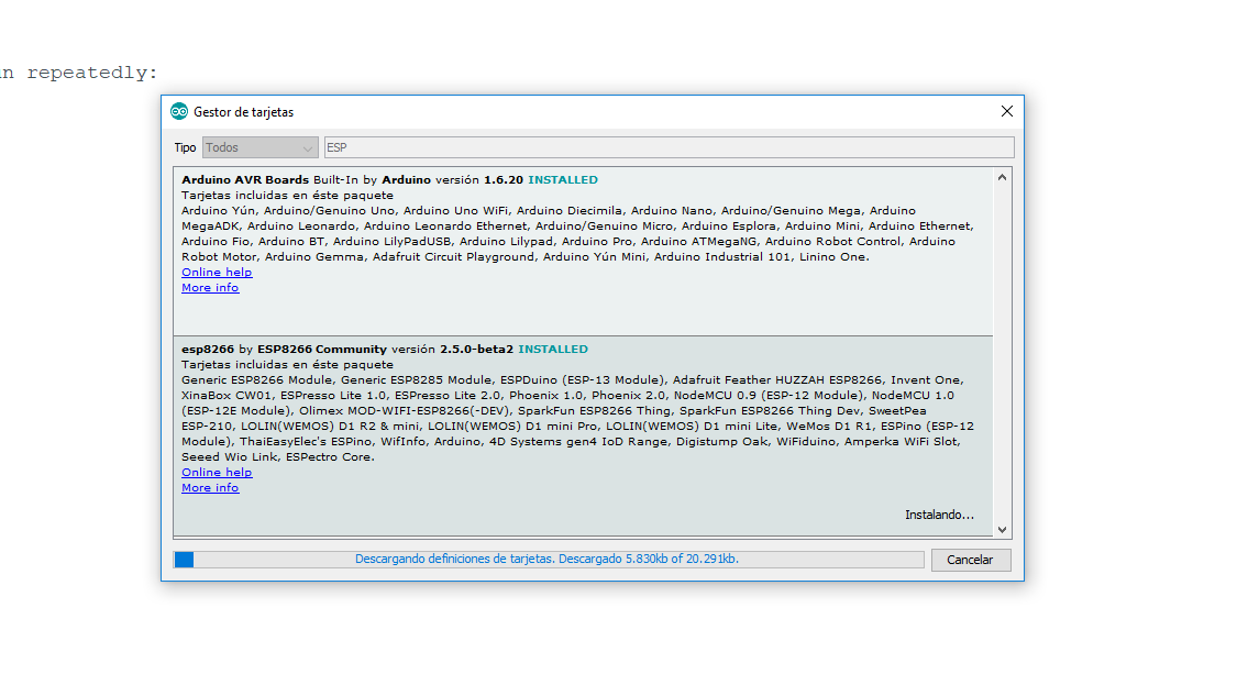

2. Öffnen und installieren Sie das ESP8266-Board im Boardverwalter: Werkzeuge -> Board -> Boardverwalter
2a. Sie finden das Board ganz einfach, indem Sie „ESP8266“ in die Suchleiste eingeben.

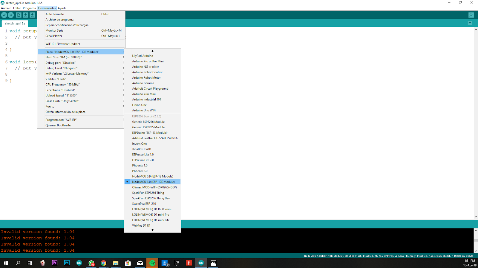

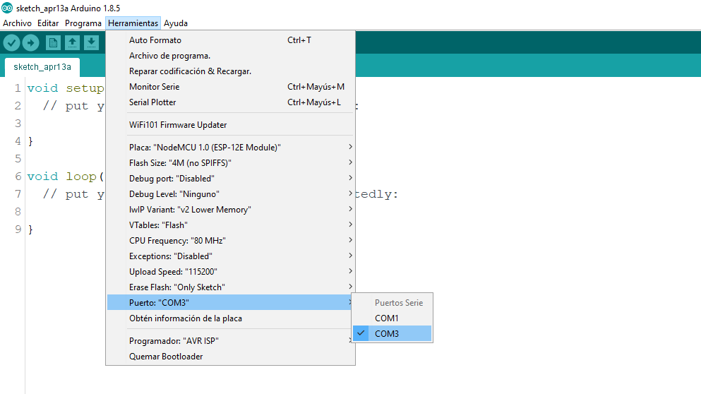

3. Wählen Sie nun das NodeMCU 1.0-Board im Menü „ Werkzeuge “ → „Board“ aus
4. Ermitteln oder überprüfen Sie den Port Ihres PCs, mit dem das Gerät kommuniziert. Gehen Sie zu „Tools “ → Port“ → und wählen Sie den Port aus.
4b. Stellen Sie sicher, dass Ihre IDE-Upload-Geschwindigkeit 115200 beträgt, indem Sie zu Tools -> Upload-Geschwindigkeit -> 115200

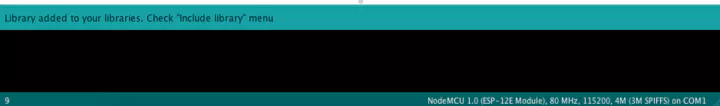

5. Laden Sie die UbidotsESPMQTT-Bibliothek , falls Sie dies noch nicht getan haben. Klicken Sie nun auf Sketch → Bibliothek einbinden → .ZIP-Bibliothek hinzufügen und wählen Sie die Ubidots ESP8266 MQTT-Bibliothek
Bei erfolgreichem Upload erhalten Sie die Antwort: „Bibliothek zu Ihren Bibliotheken hinzugefügt.“
8. Schließen Sie die Arduino IDE und öffnen Sie sie anschließend wieder.

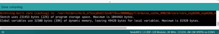

Überprüfen Sie nun, ob Ihr Code korrekt ist, indem Sie in der Arduino IDE oberhalb des Editors auf die Schaltfläche „Prüfen“ klicken.
Sobald der Code verifiziert wurde, erhalten Sie eine Antwort ähnlich der unten stehenden, die anzeigt, dass er ordnungsgemäß eingerichtet ist.

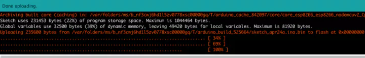

Als Nächstes müssen Sie den Code auf Ihren NodeMCU hochladen. Wählen Sie dazu das Pfeilsymbol nach rechts neben dem Häkchensymbol aus.
Sobald der Code hochgeladen ist, erhalten Sie die folgende Meldung in der Arduino IDE:

Schließen Sie die Batterie oder das Netzteil an den Regler an.
