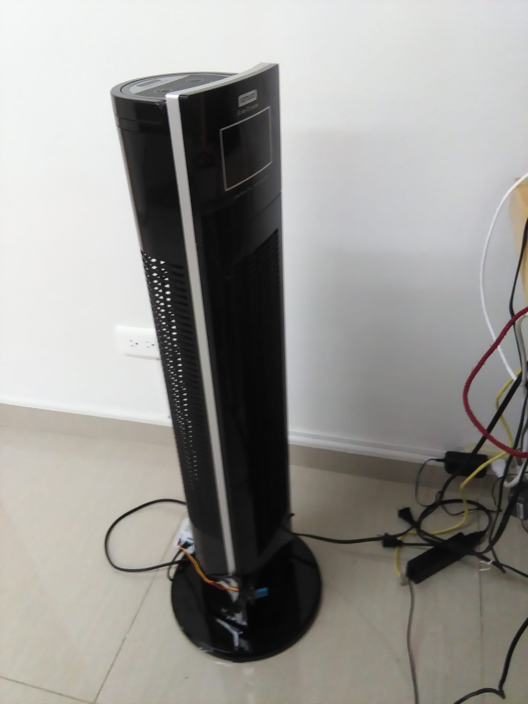

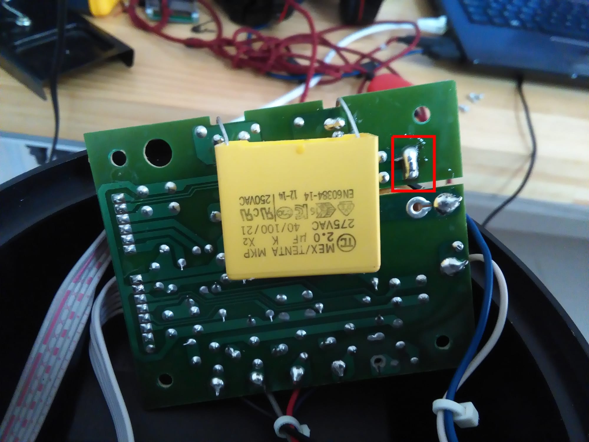

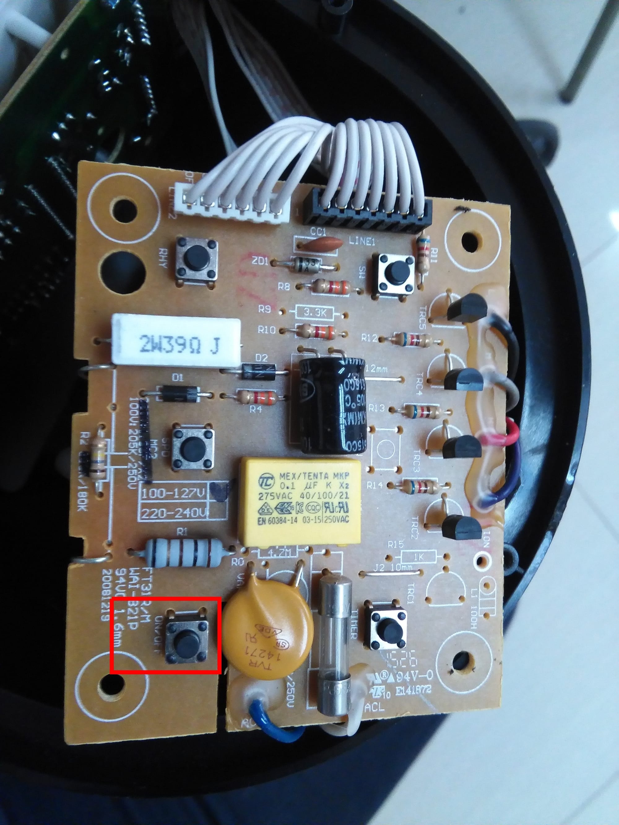

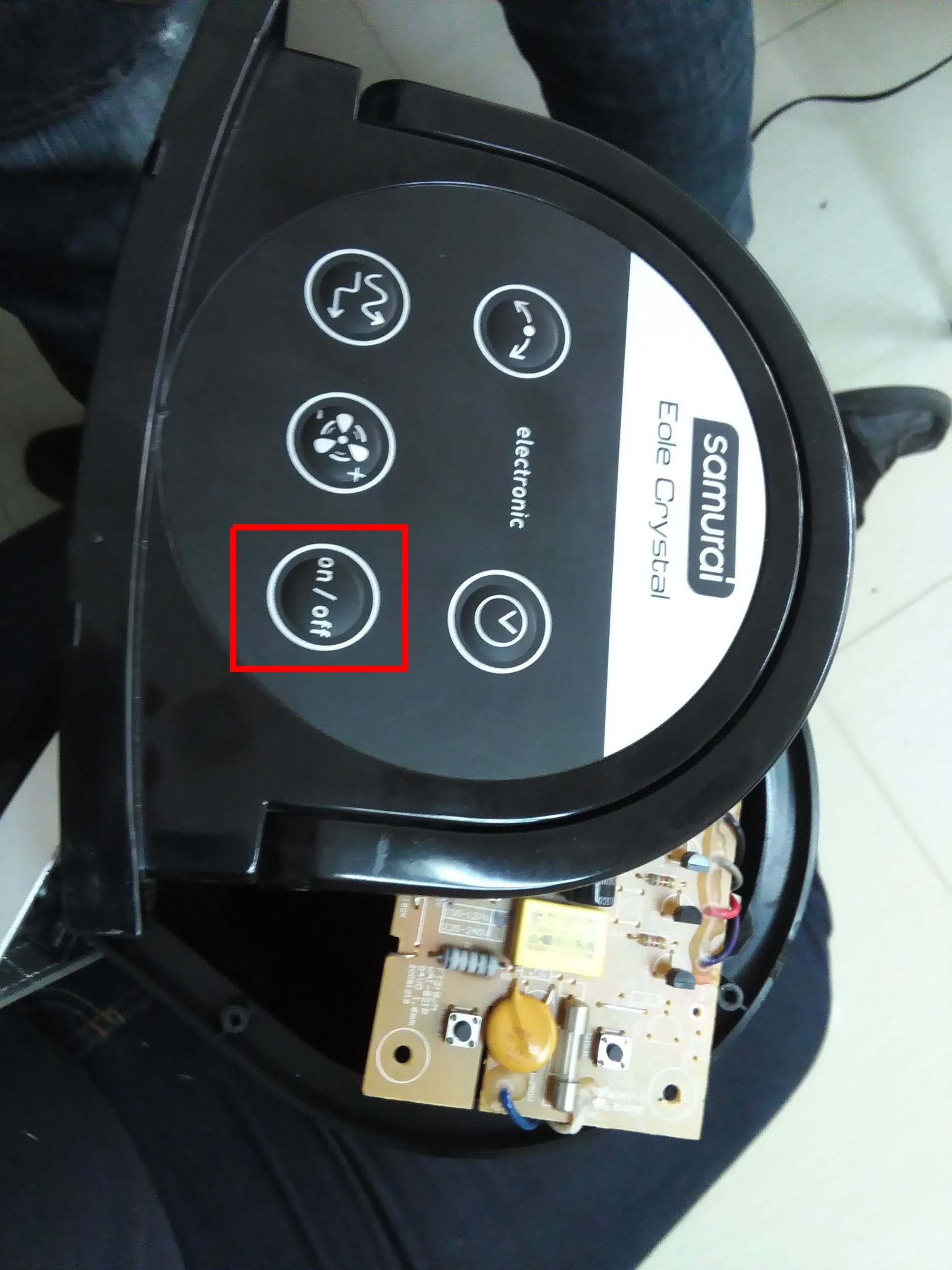

Wir haben dieses Projekt mit einem „SAMURAI Eole Crystal“-Ventilator getestet. Dieses Gerät musste nach dem Anschließen an die Steckdose per Knopfdruck eingeschaltet werden, daher haben wir den Ein-/Ausschalter so angelötet, dass er immer eingeschaltet ist:
Wir haben das Gerät dann wieder zusammengebaut, an das Stromnetz angeschlossen und fertig!
